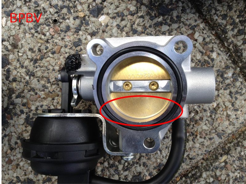

gestern wurde das BPBV-V1 in meinem Serien Cooper S 170Ps verbaut.
Generell lässt sich sagen, dass der Einbau nicht sonderlich kompliziert ist. Es gibt zum einen die Anleitung aus Amerika vom Detroit BPV und zum Anderen habe ich gute Tipps von Leuten hier aus dem Forum bekommen.
Etwas knifflig hingegen sind die verbauten Schlauchschellen, diese wieder zusammen zu bekommen ist der sprichwörtliche "pain in the ass" eek!.
Gesamtumbauzeit zu zweit ca 1 Std. und wir sind keine geübten Autoschrauber (mehr VESPA-Schrauber Lol).
Im Anhang noch zwei Fotos der ausgebauten Klappe und der neu verbauten. Man sieht im markierten Bereich, dass die BPBV offensichtlich besser schliesst. Bei der original Mini Klappe ist ein deutlicher Spalt zu erkennen. Die Justierung der BPBV ist mit Sikaflex gesichert.
Zu dem hier vieldiskutierten Federdruck ist schwer was zu sagen, gefühlt schliesst die BPBV jedoch mit etwas mehr Schmackes.

Du hättest die Federn ja mal ausbauen und vergleichen können.
Es sind ja zwei Dinge die die modifizierte (von wem auch immer) Bypassklappe ändert:
  • fehlende Leistung durch schlecht justierte Original-Bypassklappe
  • besseres Ansprechen nach Gaswechsel durch härtere Feder
Für den korrekten Vergleich müsstest Du nocheinmal die Original Klappe mit der original Feder korrekt justieren und probefahren (inkl. Messung und nicht nur mit Popometer). Der Effekt der härteren Feder ist da, aber hält sich in Grenzen.
