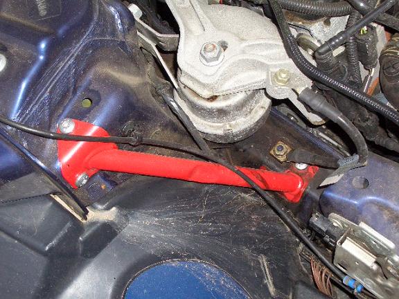

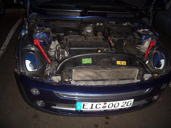

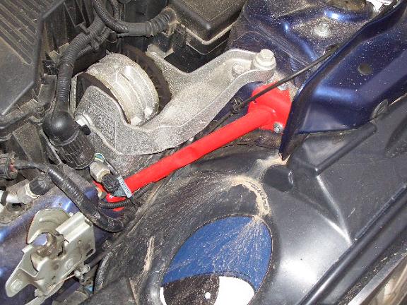

Anbei mal ein paar Bilder von mir und ja ich weiß das er da dreckig warOops!
