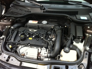

Gehe ich recht in der Annahme, dass im diesem Lichtbild
das JCW Tuning-Kit für den N18-MCS abgebildet ist? Falls ja: wer kann den abgebildeten Luftfilter zweifelsfrei identifiziern? Rein optisch sieht das ja in der Tat sehr nach K+N aus....

Ja, das ist das N18 Kit, sieht man am Ventildeckel und am Filter, der N14 hatte einen Tonnenfilter.
