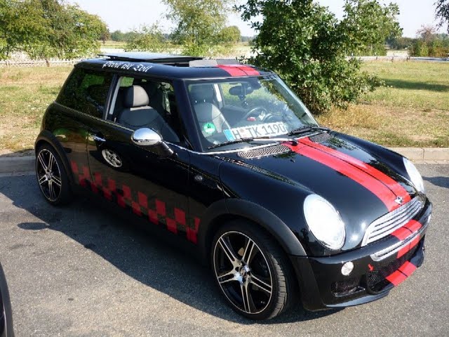

also hätte da jemand Tagfahrleuchten im Angebot?? BIILLLDDEEERRR.... ich bin noch unschlüssig, ob ich meine modifizierte Aero mit TFL LEDs bestücken sollte oder nicht... Hella Dayline gefallen mir gut. Gibts da auch ne günstigere Alternative, die nicht billig wirkt??Devil! danke schonmal.... anbei das Pic.... in die Seitengitter der Front sollten die TFL Eingelassen werden...LED Streifen...Zwinkern
