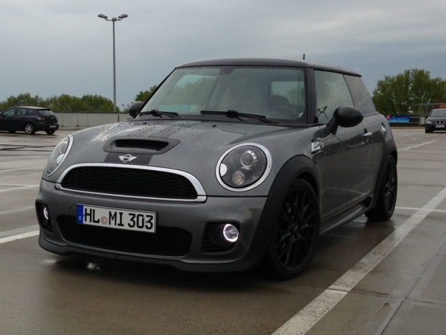

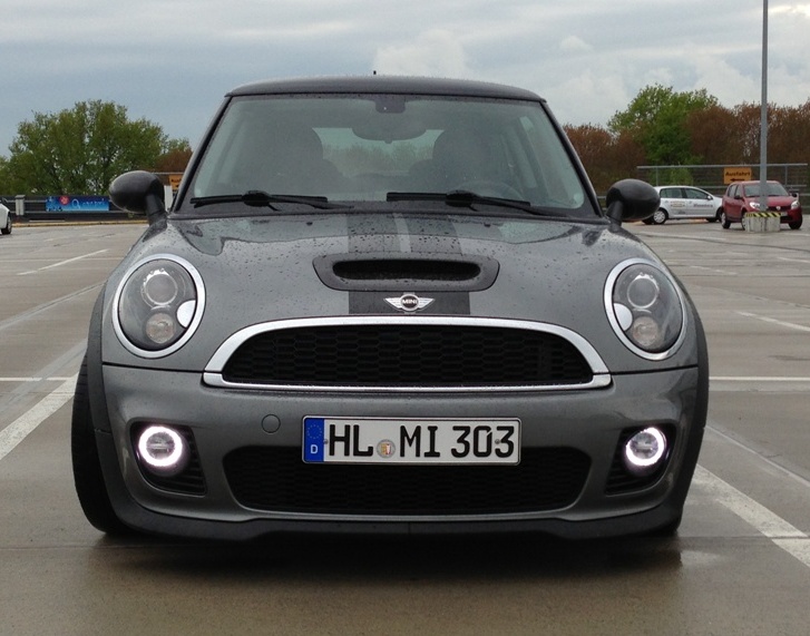

Ich habe es leider auch nicht selbst eingebaut aber das ist das Ergebnis:
