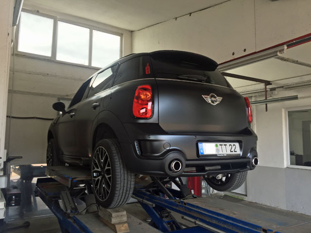

würde auch gerne mal mehr Bilder sehen vom CM mit H&R Federn und 19" Felgen...
...so geschafft tiefer + breiter und alles abgenommen seit 2 Tagen Lol
Eibach 30/25mm Federn
Eibach pro Rad 15mm Spurplatte auf JCW
R134 7,5x19 Zoll ET52
Mal gespannt ob die Federn noch tiefer gehen, bin aber so auch schon zufrieden.
Achsvermessung und Einstellung alles im grünen Bereich, nur Sturz hinten bei -2,4°.
Fahrwerk nicht spürbar härter, dafür fast keine Wankbewegungen mehr. Besseres Kurvenfahren und sauberer Geradeauslauf.

@gente
Saugeil Yeah! Top Respekt sieht Super aus TOP
Micha
I like my Countryman Cooper S Yeah!
Klasse!!!!
Tolle Höhe. Alles richtig gemacht Wink
