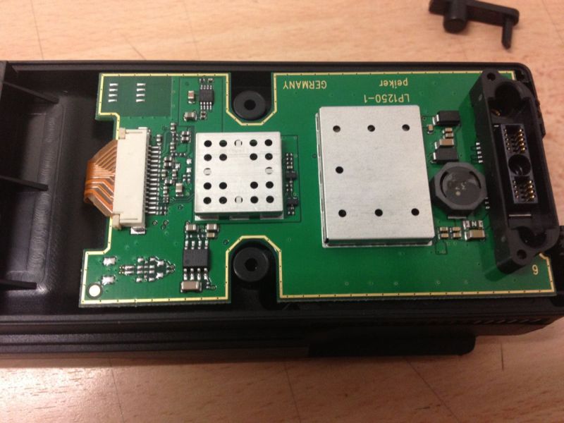

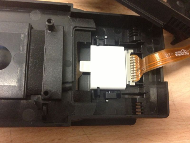

Also das sieht ja auf der Abbildung so aus, als hätten sie ihren Snap-In einfach nur um einen Lightning-Adapter ergänzt!
[Bild: ip5-1.jpg]
[Bild: sigpic3492.gif]
Dann wäre es billiger, sich ne alten zu kaufen, den aufzumachen und da ne 30pin auf Lightning Adapter reinzufummel!
Anatol schrieb:Also das sieht ja auf der Abbildung so aus, als hätten sie ihren Snap-In einfach nur um einen Lightning-Adapter ergänzt!
Ich war mal so frei......Zwinkern
Auf dem Adapter stehen noch CE Zeichen etc. drauf...sieht nach Original Apple aus.
´03 BRG Cooper
´96 Spassmobil

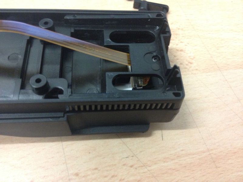

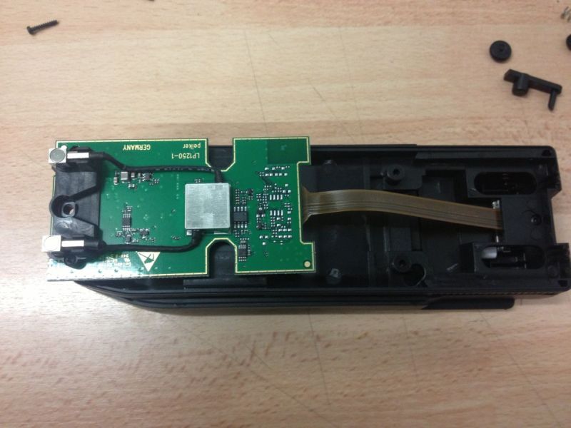

Kriegt man die Zerstörungsfrei auf?
oliverkanaan schrieb:Kriegt man die Zerstörungsfrei auf?
Japp. 4 Schrauben unten, 1 Schraube innen, die die unterste "Etage" fixiert.
