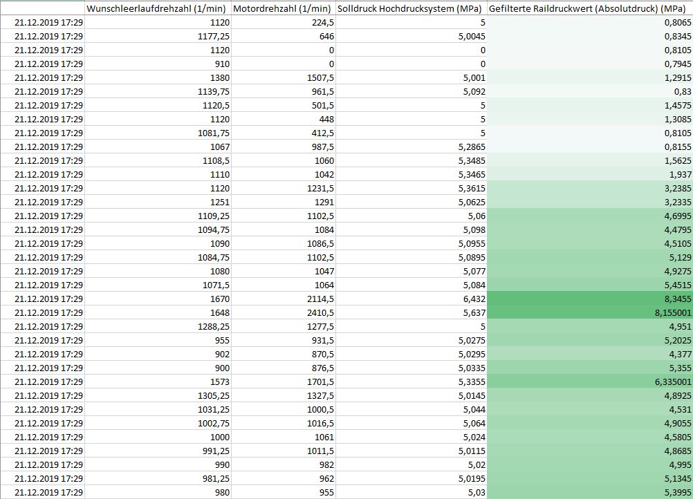

Kaum lese ich diese diesen Thread ist bei mir wohl auch die HDP dran. Zumindest vermute ich das.
Die Symtome sind eben im Kaltstart eine Orgelei mit gelegentlichen Fehler 2880 HIGH PRESSURE SYSTEM. Sobald der Kübel warm ist, geht der immer an als wäre nicht gewesen.
Ich gehe mal davon aus das DIESE PUMPE bei mir passen sollte ?
Nebenbei hab ich mal das Thema Raildruck 60 sek geloggt, einmal ist er aus gegangen wie man sieht. Ich denke aber das sollte es doch eindeutig zeigen. Was meint ihr ?
Danke für evtl. Hinweise. Schönen Abend und Feiertage aber erstmal.
