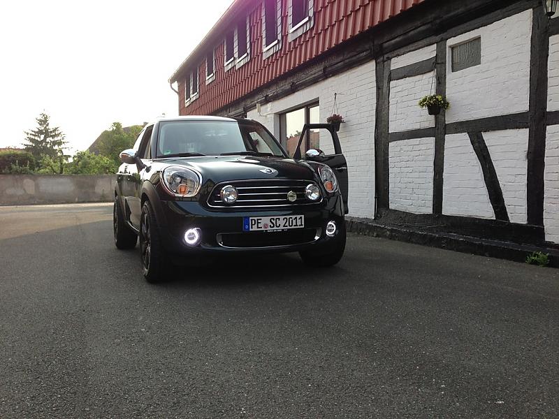

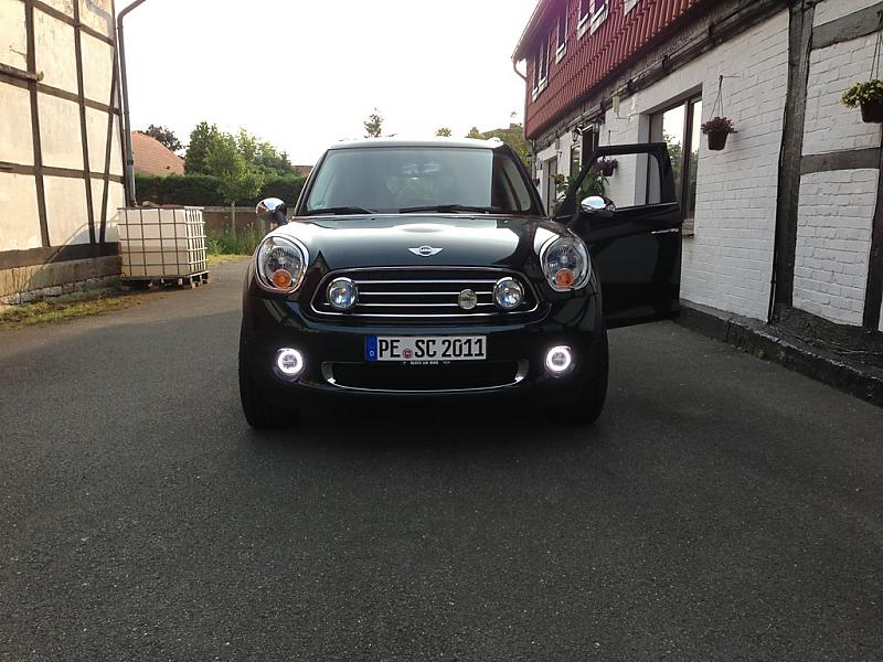

Endlich fertig geworden
Ein enormer Qualitätsunterschied gegenüber Dectane
Sieht auf dem Countryman auch gut aus
Schöne Grüsse
Top Schick!
