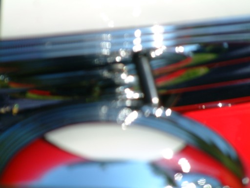

zmasta schrieb:Werde morgen eins machen. Jetzt ist es schon ein bisschen dunkel.
Stell es dann hier rein.
@zmasta: brauchst Du nicht mehr zu machen. Habe gestern die Abstützungen angebaut und nu is des Vibrieren weg.... Lol Zwinkern
Trotzdem Danke für Dein Angebot. :!: :!:

Also ich würde gerne das Bild noch sehen ! Danke
Evtl auch von dir KDK ??
[Bild: attachment.php?attachmentid=14126&d=1143646482][Bild: attachment.php?attachmentid=14129&d=1143646482][Bild: attachment.php?attachmentid=14130&d=1143646596]

gut ich mach eins und stell es rein. Aber wahrscheinlich erst morgen. o.k.? Lol
#14

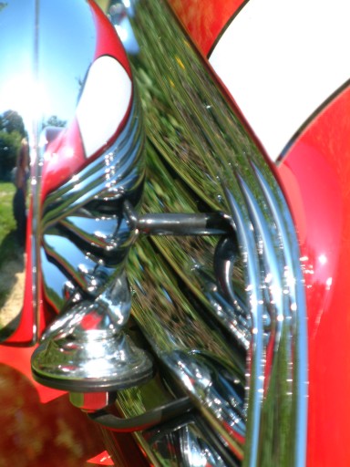

also hab jetzt doch noch Bilder machen können. Das erste zeigt die Stütze zum Scheini von der Seite, das Zweite zeigt das Ding von oben. Das 2. Bild ist zwar verschwommen, aber man kann gut sehen, daß der Stift seitlich am Scheini sitzt und nicht in der Mitte. Von innen ist die Stütze mit einer Blindniete in der eine Schraube sitzt am Grill befestigt. Hält wirklich gut. Falls noch Bedarf besteht, einfach Lol Sonne Sonne melden.

Dankeschön !
Die Lampen sind aber auch nochmal von unten befestigt, oder ??

Ja klar. Von unten werden sie mit normalen, leicht gebogenen Halterungen an der Motorhaube gehalten (Von innen an der Motorhaube vernietet). Die Abstützungen sind nicht an den Scheinis befestigt, sondern drücken sie nur ganz leicht nach vorn, damit Nichts vibriert. Lol Sonne

Ah, das ist ja gut zu wissen. Vielen Dank !
