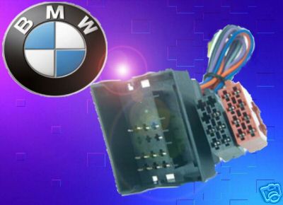

#19
Hilfe,
ich suche den Adapter "BMW 40-Pol Flachstecker (MOST) > ISO" für die sog. doppelte Adapterlösung. Den abgebildeten Adapter meine ich nicht!
Einige von Euch sollen diesen Adapter bereits verbaut haben.
Ich kann das Ding aber nirgends finden oder ordern und mein BMW Händler findet auch nix.
Wo bekomme ich diesen Adapter? Und hat jemand die Teilnummer von BMW (soweit es das Ding überhaupt bei BMW gibt)?
Gruß und Danke
MAW
#20
schau mal .....
das ist ein adapter von most auf most oder was benötigst du Head Scratch
