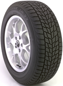

http://www.tyre-pictures.com/Bridgestone/LM22.gif
Bridgestone Blizzak 215/40
Ist bei Reifendirekt für 170 Euro zu haben. Hat gut im Test abgeschnitten und vor allem bis 240 fahrbar. Meines Wissens der einzige in der Größe.
