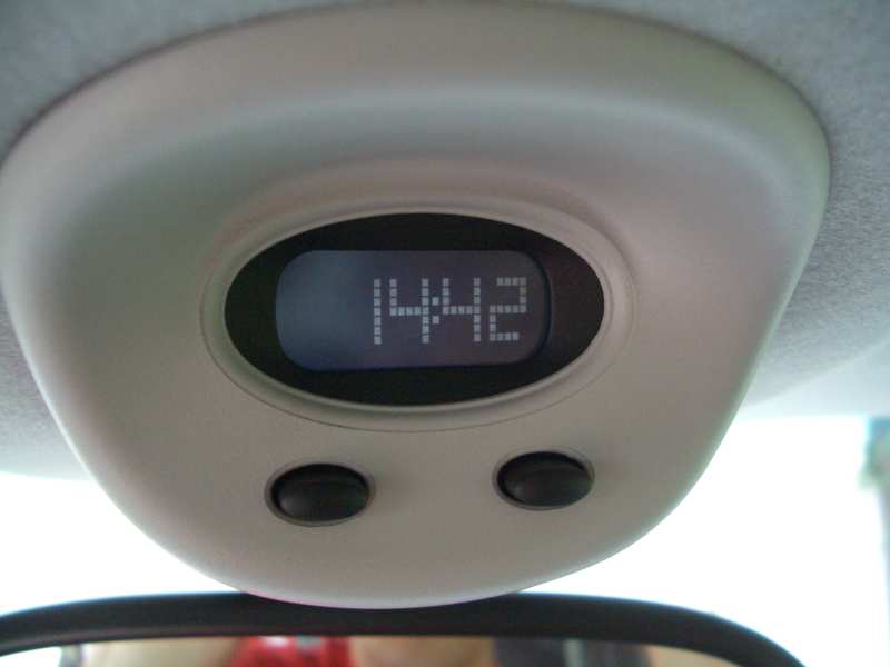

Kann mir wirklich niemand helfen? Wenigstens im Bezug auf die Helligkeit der SMD-LEDs in blau und weiß.
Hab gerade mal mein Boost zerlegt, das ich hier noch defekt rumliegen hatte. Sind 40-50 LEDs drin eek!
Danke schonmal!
Viele Grüße
Longo

Hab jetzt mal angefangen die Uhr zu zerlegen. Difusor habe ich schon ersetzt. Morgen werden die LEDs getauscht (Hab mich für weiße mit 140mcd entschieden, hoffentlich sind die hell genug!)
Werde euch auf dem laufenden halten und, wenn interesse besteht, ne bebilderte Anleitung online stellen.
Viele Grüße
Longo

So, fertig! Muss sagen, ... ist echt gut geworden. Die LEDs hätten vielleicht einen Tick heller sein müssen, aber alles in allem bin ich mit dem Ergebniss sehr zufrieden.
Der Arbeitsaufwand betrug ca. eine Stunde.
Anleitung werde ich nachher fertig machen und dann online stellen!

#17
Longo schrieb:Die LEDs hätten vielleicht einen Tick heller sein müssen, aber alles in allem bin ich mit dem Ergebniss sehr zufrieden.
Öhm, kleinere Vorwiderstände verwenden ?! Head Scratch
#18
Wäre auch ne Möglichkeit. Denke aber, dass ich mir lieber hellere LEDs besorgen werde!

Longo schrieb:Wäre auch ne Möglichkeit. Denke aber, dass ich mir lieber hellere LEDs besorgen werde!
Hmm, miss doch erstmal die Spannung an den LEDs. Die bernsteinfarbenen Dinger kommen mit gut 0,8V weniger aus (wnn ich das richtig erinnere) als die blauen, von daher ist da noch Potential. Ein Datenblatt der LEDs wäre hilfreich- was ist da verbaut 0603 ???
