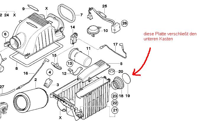

Hat grad nochma wer die Schubberhilfe um den JCW Filterkasten zu modden das er permanent auf "laut" schaltet? Da gabs was mit Gummistöpsel raus oder so, finds net mehr.
[Bild: ok.gif]
#12
Einfach diesen Plastikstopsel mit einem kleinen Schraubenzieher
raushebel und dann hat er einen super Sound auch unter 4500 Touren Devil!
#13
Moment Helli, die Gummidichtung würd ich drinlassen. Meines Wissens nach hat die JCW-Box ne Klappe, die bei 4500rpm öffnet, die liegt innerhalb der Gummiabdichtung.
Also einfach die Klappe rausbauen, oder? Zum Motorraum sollte die Luftansaugung weiterhin abgedichtet sein, der JCW saugt halt bei offener Klappe mehr Nebenluft aus dem einen Seitenfach an, wo der BKV sitzt, oder täusche ich mich? Head Scratch
Gruß
Olli
#14
Die Gummiabdichtung auf jeden Fall auf dem Luftfilter lassen.
Somit wird auch keine Luft vom Motorraum angesaugt.
NUR diesen runden Plastikverschluss der IN der Gummiabdichtung ist
kann man abnehmen (wie auf der Zeichnung).
Dadurch hört man das Ansauggeräusch vom Luftfilter auch schon bei niederen Touren.
Denn der originale Luftfilter hat auch keinen Verschluss an dieser Stelle Zwinkern
Bei 4500 Touren öffnet der JCW Luftfilter die Klappe und es wird
Luft von dem Lufteinlass vor der Windschutzscheibe angesaugt.
Im Anhang findet Ihr die originale Einbauanleitung vom JCW Luftfilter
für den Cooper S

#15
Servus,
Du hast Recht, jetzt habe ich mir die Skizze nochmal genau angesehen. Du hast ja oben auch die Klappe und nicht die Dichtung gekennzeichnet.
Also alles klar, wir meinen dasselbe..... Zwinkern
Gruß
Olli
#16
KAnn man die Kappe auch wieder draufsetzen wenn man sie einmal weggenommen hat?
#17
Ja die Plastikabdeckung kann man auch wieder reinmachen.
Sie wird einfach zwischen 2 Gummidichtungen eingeklemmt.
Nur muss man dafür jedesmal den ganzen Luftfilter ausbauen, damit
man die Plastikabdeckung wieder einsetzen kann
