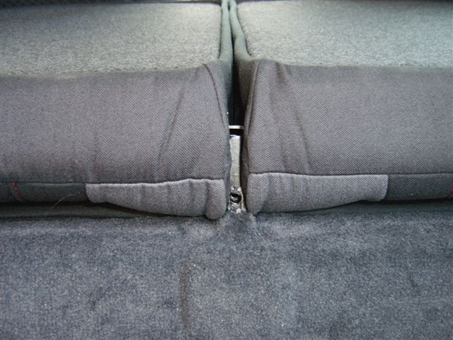

#19
das wo du die schraube rausgedreht. dann legst die bank um. drückst da wo die schraube rausgedreht hast das teil nach vorne, hebst den ersten teil nach oben leicht raus drehst sie auf 45 grad und zeihst sie zur seite weg das wars ...
Mini2Fotograf
Apple-Benutzer sind etwas verschroben und eigenartige, aber keineswegs uninteressante Leute.
#20
man bin ich doof, wo muß ich was wie drücken Head Scratch
ich habe mal ein Foto angehangen. im unteren Bereich von dem schwarzen Metall ist das Loch wo die Schraube drin war. Muß ich nun am schwarzen irgendetwas drücken schieben oder sonst was? oder das dahinter liegende hellere Metall wo das Gewinde von der Schraube drin ist da drücken oder was auch immer?
oder muß erst die Sitzfläche raus - ich bin verzweifelt eek!
(hoffe mal das das mit dem Foto anhängen geklappt hat, ist in der Vorschau nicht so direkt zu erkennen)
