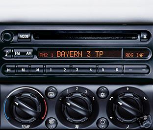

Das Prefacelift-Boost sieht aus wie das im Anhang. Wenn die Radioknöpfe Rund und nicht eckig wie auf dem Foto sind ist es das Faceliftmodell...

MiniDriver schrieb:Das mit den 100€ war auf Alpine bezogen. Das Kenwood auch welche hat mag sein, bei Dietz weiss ich das. Was die kosten weiss ich nicht. Aber ich denke das Du sowas grob einplanen musst.
Mann...Ihr seit so schnell, da komm ich mit lesen , surfen und schreiben nicht mehr hinterher...Respekt
Also muss gleich mal das Radio mit dem Bild vergleichen, antworte nachher nochmals, muss dann kurz auf Kundentermine...
Aber ich bin ziemlich sicher, dass es genauso wie auf dem Bild ausschaut ( also Prefaceliftmodell )
