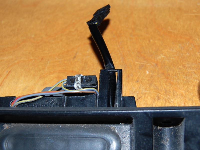

Da ist ne Steckverbindung- etwas fummelig, aber mit ensprechenden Zangen gehts.
btw. komm bitte NICHT auf die Idee irgendwelche Kabel zu Brücken!
Das ist ein Bussystem und die Kennzeichenbeleuchtung hängt auch dran.
Neue Leiste oder neuer Schalter, alles andere geht schief Zwinkern

An der Griffleiste sind ca. 5 cm Kabel dran ->siehe Bild.

also wenn ich das richtig in erinnerung hab is die steckverbindung in der heckklappe... aber wie man auf dem bild vom lindi sieht is das kabel recht kurz -> man kanns also so weit rausziehen das man an die steckverbindung kommt Smile
