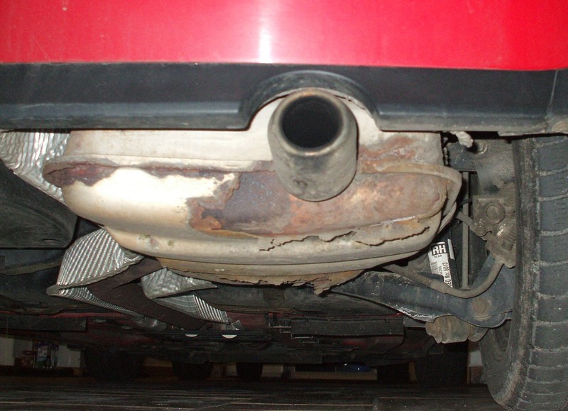

great_ape schrieb:Seit froh, dass es nur die Halterung und nicht gleich die ganze Auspuffanlage ist. Ist leider auch schon zur Genüge vorgekommen...

Bei meinem 03 das Selbe. Halterung total vergammelt, Auspuff auch. Das Beste sind die Schrauben die die Halterung halten, auch total verrostet. Viel Spaß beim abschrauben. So was hab ich echt noch nicht erlebt. Das kann mal bei einem 12 Jahre alten Auto vorkommen, aber nicht nach 4-5 JahrenMotzen

servus wiggie,
wie ich sehe ist der halter weggerostet, der im gummi festgesteckt ist.
wie ich sehe hast n one oder n cooper. weiss nicht genau wie es bei dem festgemacht ist, aber mach unter umständen die sicherungsmuttern runter wenn die noch nicht so eingerostet sind. wenn doch, bitte vorsicht, weil das gewinde gerne abbricht.
ich würde falls möglich den oben wegschrauben, weil du dir um einiges einfacher tust die metallnoppen, mit denen der halter im gummi hebt rauszufizzeln.
vorher gut silikon in die löcher schmieren oder sprayen.
gruß, stefan

Ist leider "normal". Hatte unser Cooper nach knapp 5 Jahre auch. Nun ist da ein Remus drauf.

7 jahre, 117 tkm, 2. auspuffhalter, 1. auspuff
aber der hält noch 50 tkm Devil!

BaWüler schrieb:servus wiggie,
gruß, stefan
Hi! Danke für den Tip. Ich weiß nicht genau welche Muttern du meinst (die von den Gummis?). Hab mit meinem Dad erstmal übergangsweise die beiden Hälften des Halters mit einem Draht zusammengebunden und das ganze wieder drangemacht. Hält jetzt bombenfest. So hab ich Zeit mich mit meinem Freundlichen auseinanderzusetzen (bzgl. Garantie / Kulanz).

der halter ist (beim cooper s zumindest) auf einer seite an der karosserie angeschweißt, und auf der anderen mit 2 muttern befestigt.
ich meine den halter, der in den gummi gesteckt wird, aber nicht das teil, welches "im" gummi ist.
eben das stück, welches mit der karosserie verbunden ist.
#20
BaWüler schrieb:der halter ist (beim cooper s zumindest) auf einer seite an der karosserie angeschweißt, und auf der anderen mit 2 muttern befestigt.
Beim Cooper sind das 2 Gummis und in diese wird der Auspuffhalter (der auf den Bildern zu sehen ist) jeweils gesteckt. Werde mir das mal genauer anschauen und ggf erst paar Tropfen Rostrlöser reinsprühen bevor ich die abschraube Top
