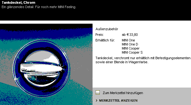

habs gefunden:
33,80 € geht eig.
http://www.mini2.info/forum/attachment.p...1175530928
siehe auch mini.de Smile
Angehängte Dateien

M4X33 schrieb:habs gefunden:
33,80 € geht eig.
Smile
Also für den Preis bekommst Du aber auch nur den Chromdeckel. Für den Umbau brauchst Du aber diese Teile alle ...
1x Blende Tankabdeckung grundiert 51 17 7 076 054 für 12,73 Euro
1x Tankdeckel Chrom 51 17 7 158 196 für 33,80 Euro
1x Linsenschraube 07 14 7 125 588 für 0,24 Euro
Die Blende gibt es auch in Wagenfarbe lackiert 51 17 0 148 461 für 68,88 Euro.
Alle Preise inklusive der Märchensteuer.
Ich habe die Blende selber lackiert. Die Dose Lack (400ml) habe ich mir im Farbengeschäft mischen lassen. Das hat etwas über 15 Euro gekostet.
Ergebnis ...
[Bild: mini82.jpg]
[Bild: mini83.jpg]
Mini_Checkmate, Du kannst also ohne Probleme umbauen. Das einzige Minimodell, wo der Umbau nicht funzt, ist beim Cabrio. Da passt das mit dem Chromdeckel nicht ganz, weil der Tankstutzen innen weiter raussteht und dann natürlich der Chromdeckel auch. Das Problem wollte mal jemand beheben, ob es mittlerweile umgesetzt wurde weiß ich nicht.
Also, gehe beruhigt mit den Teilenummern zu Deinem unwissenden Händler und baue um ... Top . Danach kannst Du ja wieder hinfahren und ihm zeigen, was so alles geht wenn man Ahnung hat und weiß was man verkauft und herstellt.
