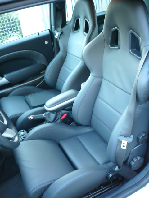

ich habe für die sitze stück 899,- bezahlt.
(leder, sitzheizung, lordose, verstellbare beinauflage)
einbau 56,- pro sitz.
ach, die dinger sind super!
ich bin übrigens 193cm gross und kann klasse drin sitzen.
gruss
phil

Hallo Gemeinde,
ich muss diesen Thread mal wieder aufwärmen Pfeifen
Ich habe mir heute die JCW-Sitze, mit Sitzheitzung, bestellt.
Als ich jetzt nach der Seitenairbag deaktivierung fragte, sagte der Servicemensch: "ja, sie haben ja gar keinen Seitenairbag, also brauchen Sie keine deaktivierung"
Das machte mich ja gleich stutzig Head Scratch
Jetzt muss ich mal voll laienhaft fragen.
Wo würden eigentlich die Seitenairbag's sitzen.
Eben in den Sitzen?
oder
In den Türen?
ICH HABE VOLL KEINEN PLAN
Der Servicemensch interpretierte es so:
Schwarz=Sitzheizung
Blau=Gurtstraffer
Gelb, wird benötigt damit der Lenkradairbag sowie der Beifahrerairbag aufgeht eek!Head Scratcheek!Head Scratch
Kann dieser Mensch recht haben?
Zu meiner Situation:
Ich habe gegenwärtig die Recaro's mit höhenverstellung aus der Aufpreisliste drinne.
Diese haben diese drei Steckverbindungen. schwarz, blau, gelb.
Ach ja, kann ich die Konsolen der jetzigen Sitze verwenden?
Gruß
Mr. Winterbottom
#20
Die Seitenairbags sitzen in den Sitzen.
Du solltest diese deaktivieren lassen da sonst immer die Airbaglampe leuchtet.
Deaktivieren gibt es 2Möglichkeiten
- BMW macht das, da wird der Airbag aus den Steuergerät ausgetragen
-bei Recaro gibt es Wiederstände, die sind genauso gut und sind billiger.
