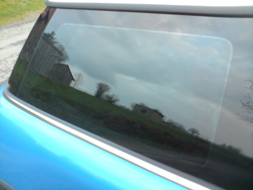

die folie ansich find ich tollo! allerdings wie sie verklebt ist wirft noch arge zweifel auf...
frage an den fachmann:
@folienstyler: man sieht den rand sehr (da wo die punkte auf der scheibe sind) ist das normal, oder kriegt man das besser hin?
gibts jetz noch abhilfe - oder soll ich tatsächlich "bitte nochmal!!" sagen?
[url=http://www.schleerf.de/bilder/steffischlumpf.jpg][/url]

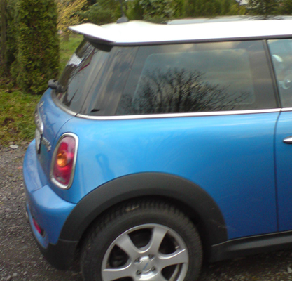

hier nochmal bild "von weitem"
#13
hier nochmal von weiter weg

Der Siebdruckrand ist so ne Sache. Die Scheiben kommen leider von verschiedenen Herstellern. Bei dem einen ist der Siebdruck leider etwas höher als beim anderen. Die Folge ist, das der Kleber kaum bis zur Scheibe kommt und dort noch Wasser steht. Das siehst Du jetzt als hellen Rand. Wenn in "Deinen" Breitengraden morgen die Sonne scheint, so stell den kleinen bitte mit dem Hintern in die Sonne. Durch die Folie wird sich die Scheibe erwärmen und das Wasser verdunstet. Dann geh mal vorsichtig mit dem Daumen über den Rand und Du wirst eine Verbesserung feststellen. Je länger er morgen in der Sonne steht, desto besser ist das Ergebniss! Und laß den Heißluftfön erst mal weg....

@folienstyler: dachte ich mir fast, dass diese punkte so ihre tücken haben - dann werd ich morgen mittag mal schaun - heute wars im leihwagen auch schon press-heiss - vielleicht kann mans ja nochn bischen beifummeln Smile :)

@folienstyler: war ein super tip! danke!
gaaanz weg hab ich die blasen nicht bekommen - aber ich glaub das ist auf fast unmöglich - aber jetzt siehts schön gleichmäßig aus und man muss schon genauer hinsehen... danke danke - so hab ich mir ne nervige reklamation gespart
