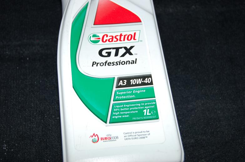

@sumsi: 10W40 ist von MINI nicht freigegeben.
Schau mal lieber auf den Ölwechselzettel im Motorraum, was die Werkstatt beim letzten Wechsel eingefüllt hat.

also ich hab mal fotos gemacht Pfeifen falls das eine öl schon nachgfüllt wurde(schon halb leer), was soll ich am besten machen 0w-40 nachleeren oder gleich ganzer ölwechsel mit castrol edge sport 0w-40??
was kann passiren, wenn 10w-40 nachgeleert wurde? Confused
lg sumsi

Da der Ölwechsel schon über ein Jahr her ist, würde ich nen Ölwechsel machen. Nicken

was könnte das falsche öl eigentlich so alles angerichtet haben? also in der flasche fehlt ca. ein halber liter Zwinkern

Nicht viel, wenn du nicht ständig im Drehzahlbegrenzer fährst Zwinkern
1/2 Liter auf die restlichen 4 Liter macht nicht viel aus. Aber das Ölgemisch nimmt dann die Eigenschaften des "geringerwertigen" Öls an. von daher sollte es nicht unbedingt 20000 oder 30000km im Motor bleiben.

ok danke für die info Top dann werd ich mal einen 5liter Kanister Castrol Edge Sport 0w-40 kaufen und mir einen Ölwechsel machen lassen. falls es bis dahin noch dauert, kann ich ohne bedenken Castrol Edge 0w-40 nachleeren? weil ja dann glaub ich 3eek! verschiedene Ölsorten drinnen wärenLol

Sumsi schrieb:falls es bis dahin noch dauert, kann ich ohne bedenken Castrol Edge 0w-40 nachleeren? weil ja dann glaub ich 3eek! verschiedene Ölsorten drinnen wärenLol
Ja, kannst du Nicken
