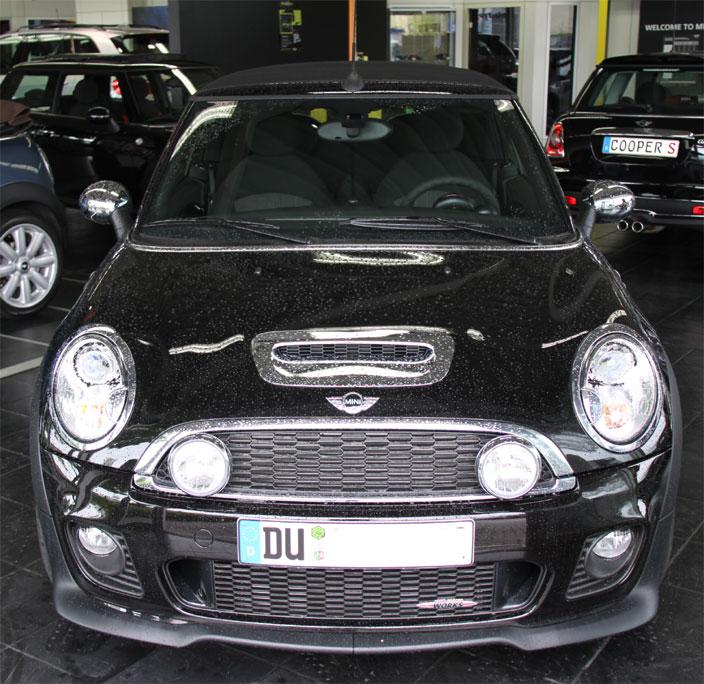

Haga schrieb:ab und an mal in den anderen freds lesen, da ist das eigentlich schon alles erklärt. aber nochmal ... das teil ( bremsenkühlung ) kostet beim Sonne 120€ und laut liste ne stunde einbau. wären alles in allem so 250€. je nach händler und konditionen. auf der englischen seite ist es zwar billiger aber mit schicken bei weitem teurer.
hotdwarf: es wird nur das gitter getauscht und 2 löscher in die radkästen geschnitten. blöderweise muß dazu die front runter.
wenn ich das richtig verstanden habe, kann ich meine jcw front (08/2008) mit der bremsenkühlung nachrüsten??...

jipp, wird nur der untere grill ausgetauscht...
#14
paulteix schrieb:jipp, wird nur der untere grill ausgetauscht...
danke, das ging ja mal schnellTop...hast du viell. auch ne et nummer? der et onkel beim meinem Lol iss nicht der schnellste

sollte die hier sein : 51192153998
#16
Sieht das Raketenscharf aus Top. Das wäre ne Überlegung wert !
Wieviel sagtest du? 120Steinchen für das neue Gitter mit Lufteinlässen und ca 1,5 Arbeitsstunden.
Ist bei der ET: 51192153998 auch die neue modifizierte Lippe dabei, die ich unten mal angehängt habe?
GrüßleSonne

TeileNr. für Lufteinlässe mit Gitter: 51192153998
Und wie lautet dann die TeileNr. für die neue Lippe?
Zwinkern
#19
Teilenummer Spoilerlippe: 51 11 0 441 460
