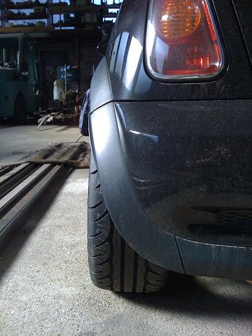

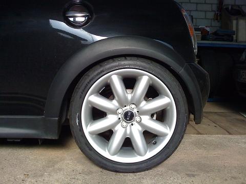

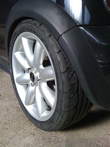

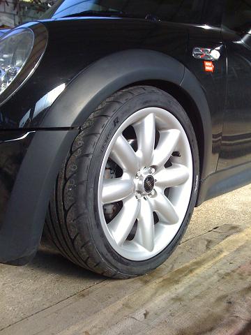

da schleift mit 12mm Spurplatten nichts im Strassenbetrieb..NS konnte ich noch nicht testen....MIST
