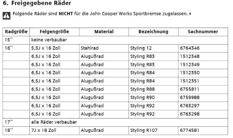

Passt R53 JCW Bremse auf 16" Stahlfelgen?
#11
Servus!
Entweder ich weiss etwas und bin mir zu 100% sicher oder ich halte mich mit Aussagen einfach zurück.
Bilder sagen mehr wie 100 Worte!
Dieser Auszug ist aus dem Gutachten für die Bremsanlage!
Sascha

Servus,
kurze Frage passen die Double-Spoke R87 Winterfelgen bei einer R53 JCW Bremsanlage drauf.....bin mir nicht mehr sicher, hab da mal was gehört....Head Scratch

#13
ja.
der Post von Feschtag einen über deinem erklärt alles...

#15
oder alle felgen mit dem der r56s rumgurkt sollten auch passen ? oder gibts da auch ausnahmen ?
weiß ja nicht wie alt der ausdruck von feschtag ist.
ist das überhaupt der richtige ausdruck ?
oder warum nicht die GP felge Head Scratch gibts da zwei verschiedene jcw bremsen ?
#16
oh man...
was sind das für fragen? wie lange bist du in der MINI szene? wieviele JCW bremsen gibt es offiziell für die 1. generation MINI? und war die GP felge limitiert und nicht ohne vorlage des fahrzeugscheins erhältlich?
ganz ehrlich: was willst du mit deinen verqueren fragen erreichen? die liste ist immer noch richtig, aber durchaus mit neueren felgen erweiterbar. ausserdem hat shaby explizit nach der R87 gefragt, darum ist auch scottys antwort mit dem verweis auf die liste richtig.

#17
so ich hab zu dem thema mal noch ne frageLol
also es passen ja keine 15zoll räder auf die R53works bremse....
sind da nur 15" felgen von mini gemeint oder allgemein 15"Head Scratch
schon mal danke für die hilfeYeah!
#18
villa92 schrieb:so ich hab zu dem thema mal noch ne frageLol
Allgemein keine 15" Felge, selbst bei 16" wird die Auswahl schon sehr gering...
[Bild: sigpic3250.gif]
#19
Scotty schrieb:Allgemein keine 15" Felge, selbst bei 16" wird die Auswahl schon sehr gering...
ah ok Confused
#20
Und mit Platten kann man da auch nix machen? Naja muss man dann vielleicht einfach mal probierenHead Scratch
