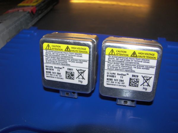

Bin eben erst hier drüber gestolpert....
Vor kurzem war es an der Zeit die Brenner mal auszutauschen...
Bei Wutschel (R52,04/2008) sind die D1S verbaut.
Wenn ich Real/Leebmann anschaue, dann sind im R52S wohl generell die D1S verbaut Head Scratch
Bei Cooper und One finde ich dann die D2S Brenner.
Gruß Stefan
#20
Mit den Xenon Lampen ist es verwirrend, so wird im Original BMW/MINI ETK beim R52 Cooper S ab 05/2007 die D2 mit der Teilenummer 63217160806 angeben, für die älteren die D1 mit Zündteil Teilenummer 63117217509.
Die Unterschiede siehe mit Foto von Klein Wutschel das Zündteil aus Metall fest mit der Lampe D1 verbunden, Teilenummer 7 217 509.
Bei unserem R52 Cooper S Bj. 07.2007 (Sidewalk) ist die Lampe D2 mit aufgestecktem Zündteil mit schwarz/roten Kunststoffgehäuse verbaut, Teilenummer 7 160 806.
Es ist also besser vor dem Kauf die Abdeckung hinten zu öffnen um zu sehen welches Zündteil verbaut ist.
