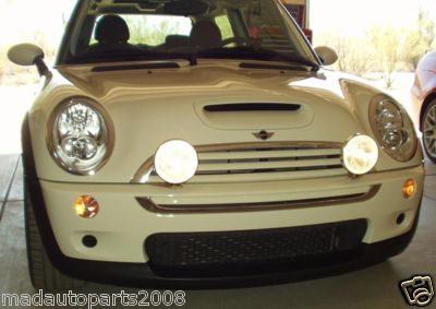

kann ich die zusatzscheinwerfer über die bordelektronik als tagfahrlicht codieren, so dass die leuchten mit verminderter stärke dauerhaft leuchten (wie in den usa --> siehe bild).
greets.

Hi, ich meine das geht, nur muss man da das komplette Fahrzeug auf US codieren (dann hast du Milen und °Fahrenheit und nix mehr KM und °Celsius).......

Ja das geht. Du musst das US Tagfahrlicht codieren lassen.
schau mal da
