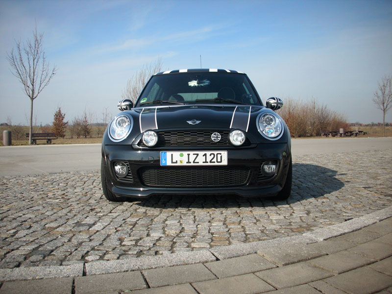

Twin schrieb:hat jemand vl zufällig bilder von r56 mitn aero und abgeschnittener lippe? mich würd interssieren wie das aussieht .
Tataaaa
[Bild: attachment.php?attachmentid=64033&stc=1&d=1269954133]
[Bild: attachment.php?attachmentid=64034&stc=1&d=1269954133]
Hab die Lippe ca. 3 cm gekürzt und keine Probleme, obwohl Lizzy in einer TG mit recht steiler Auffahrt wohnt Top
