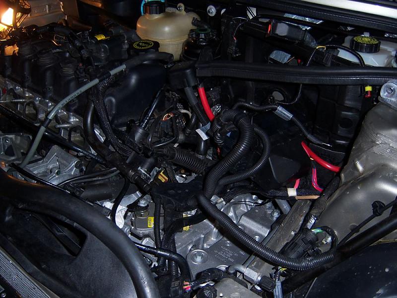

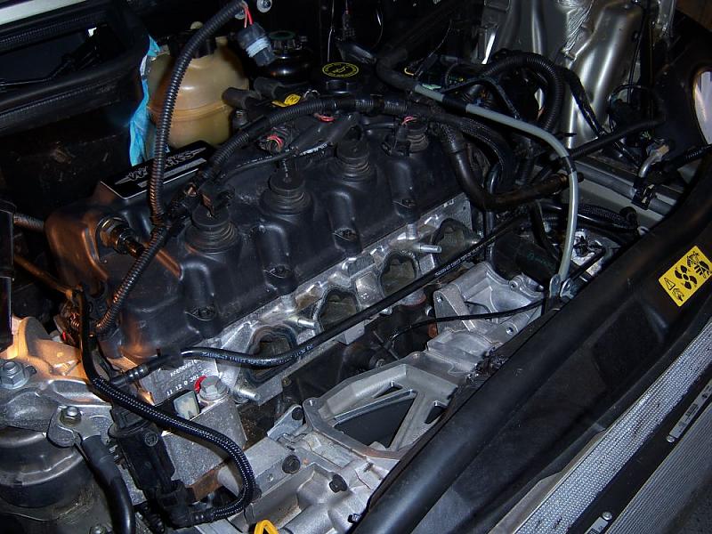

Den Krümmer kann er aber hängen lassen, der muß nicht komplett raus.
@powerpit:
So sieht das aus, wenn das Saugrohr ab ist :
#14
Klein Wutschel schrieb:Den Krümmer kann er aber hängen lassen, der muß nicht komplett raus.
@powerpit:
Und wieso muss dann die Front ab und die Kühlereinheit zur Seite geklappt werden?
#15
powerpit schrieb:Und wieso muss dann die Front ab und die Kühlereinheit zur Seite geklappt werden?
evtl. weil der der das geschrieben hat, noch nie einen Kopf gewechselt hatPfeifen
#16
@Powerpit:
Laß Dich nicht irritieren, daß das linke "Kompressorhörnchen" ab ist.
Das habe ich aus einem anderen Grunde abgebaut.
Du mußt das nicht abbauen !!!
Haste eigentlich irgendwelche Erfahrung in solchen Sachen, oder ist das absolutes Neuland für Dich ?
#17
Damit Du mal einen Überblick bekommst, was da noch so alles im
Motorraum zu finden ist Mr. Orange
Bitte die Getriebehalterung dran lassen, auch die habe ich aus einem anderen Grunde abgebaut.
Da brauchste beim Kopfwechsel nicht ran !!!!
