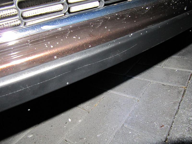

Ich habe mir dummerweise einen Kratzer an dem unlackierten Teil der Frontstoßstange eingefangen. Da muss beim Autowaschen ein Steinchen zwischen gewesen sein Peitsche
Das sieht so aus, wie ein weißer Strich auf dem Kunststoff. Weiß jemand, wie man das heraus bekommt?
Also Armor All hat nichts gebracht. Ich will nur, dass man diesen weißen Strich nicht mehr sieht.
#14
Bild?
Evtl. Schmutzradierer versuchen.
Aber ohne Bild ist es wie Lotto spielen Pfeifen
#15
So hier sind die Bilder. Ich weiß echt nicht, wie ich das hinbekommen habe Confused

Das Ding sieht net so gut aus ...
Also evtl. vorsichtig mit Heißluftfön bearbeiten und die Fransen killen Pfeifen
Oder vorsichtig z.B. nass schleifen.
Danach mit Chemical Guys Bare Bones oder Black WoW oder Plast Star Kunststoffpflege pflegen ...
So wie ich das sehe, das typische wenn etwas spitzes am Kunststoff kratzt. Wenn es nicht zu tief ist, sollte es wohl gehen ...
Oder halt das Teil lackieren Pfeifen

Ich guck mal, was ich mache. Der Kratzer sieht auf den Bildern aber schlimmer aus, als er ist.
Aber danke für die Tipps Top
