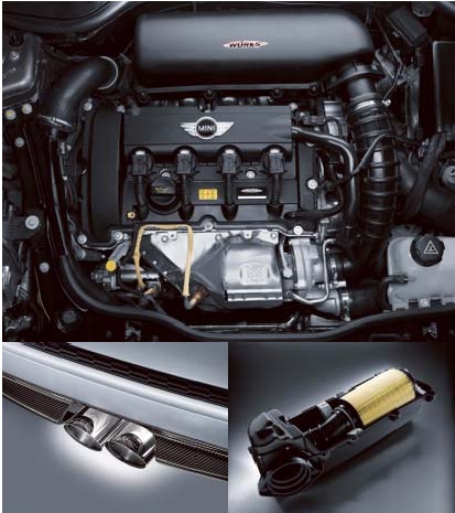

ich wollte doch an dieser Stelle nochmal aktualisiert über mein Problem sprechen, dass es noch immer nicht zischt.
Ich glaube ich habe einiges aktuell selbst rechachieren können.
Erstmal hat unser Mini S dieses Tuning Kit von JCW bekommen, welches dem Wagen 192 PS bringt (141 kw). Alle Details heirzu siehe Bild... Das ganze Zeug kostet 2500 EUR+ ...
Dabei war denke ich der Luftfilterkasten >der< Faktor bezüglich des Zischens. Denn ich habe den ganzen Scheiss Kasten heute mal abgenommen und stehend ohne Filter gestartet und siehe da, klar und deutlich vernehme ich das so sehr vermisste Zischen...
Jetzt frage ich mich aber, was kann mit dem FIlter nicht in Ordnung sein, dass ich das Zischen nicht mehr höre, sobald der Kasten wieder drauf ist? Muss vielleicht einfach der Filter gewechselt werden?
Kann ich den ganzen Kasten vielleicht weglassen und irgenteinen Custom- FIlter verwenden?
Wie gesagt, das Zischen war den ganzen Sommer da und am Filter keine Veränderngen... Dann einfach weg...
