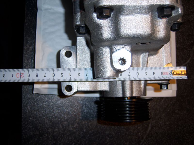

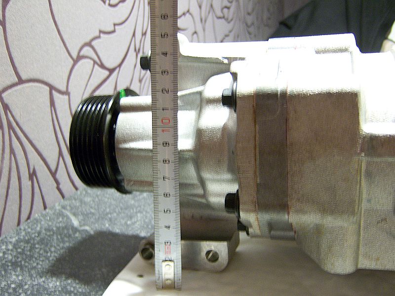

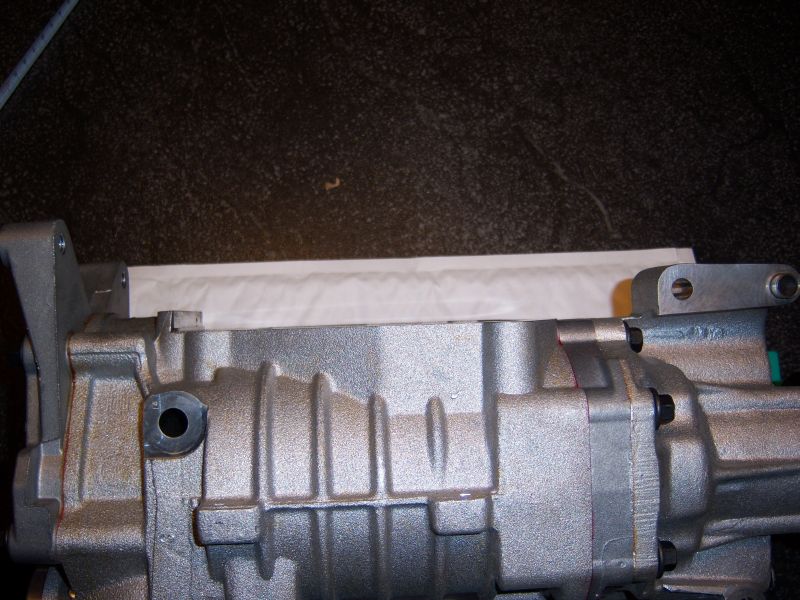

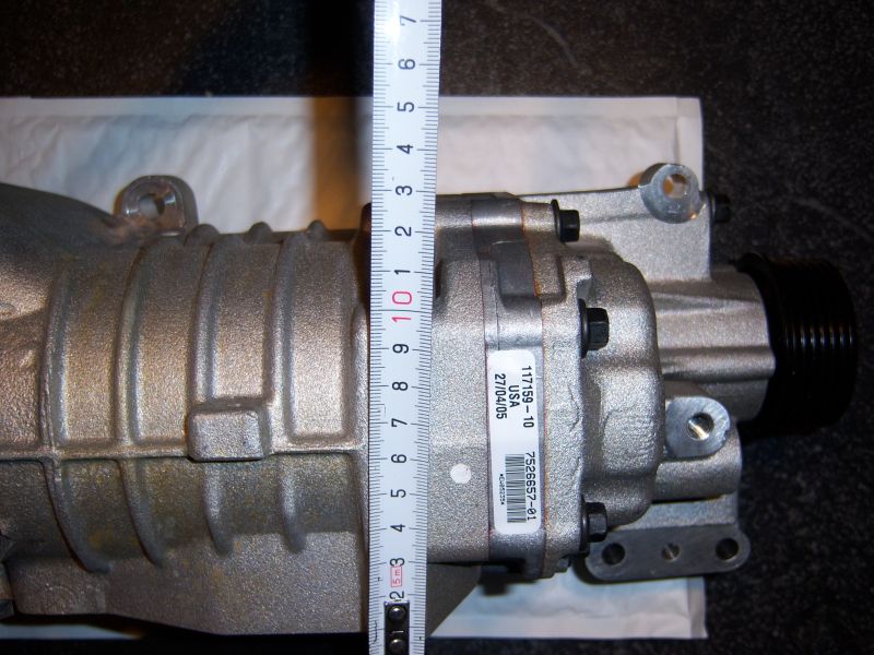

#13
Hm, doch so hoch...
Bzw. meinst du mit den 12cm dann die Höhe, wenn ich Halterungen wegflexe?
#14
Hier mal ein paar Pics..vielleicht helfen sie.
Wobei die flachste Stelle leider 13cm und nicht 12cm sind.
Ist halt ein ziemlicher Klopper.
Der von VW ist da wesentlich kleiner, schafft aber oben weitaus weniger.
Da könnte ich dir die Maße mal ausmessen, falls da Interesse besteht.

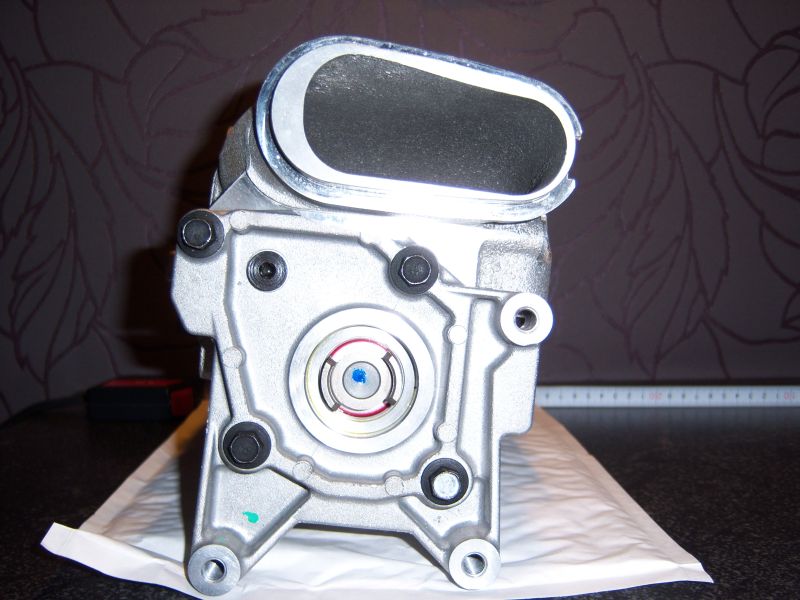

So, mein Kompressor kam an.
Nun jedoch einige Fragen.
Was ist das Teil auf dem ersten Bild? Druckdose? Wenn ja, wozu ist sie da?
Und: Gehört sie an die Stelle von Bild 2?
#17
Wenn ich mich nicht täusche ist das die Wasserpumpe, die beim R53 am Kompi mit dran hängt.
Under Construction
#18
Kabrüggen schrieb:Wenn ich mich nicht täusche ist das die Wasserpumpe, die beim R53 am Kompi mit dran hängt.
Stümmt Top
www.mustang6.de
#19
Ah, merci.
Dann kann ich das Ding weglassen. Wink
