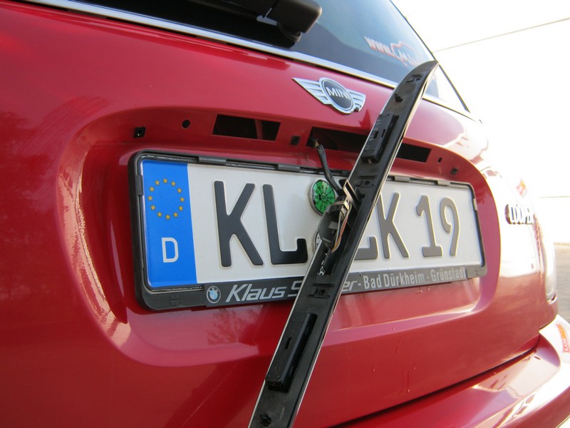

heckklappe und rost ? so sieht das nach 10 jahren aus, sogar die metallklammer am stecker ist noch hochglanz, die innereien der beiden lichter sind auch noch blitz blank He He Lolli Knicks
