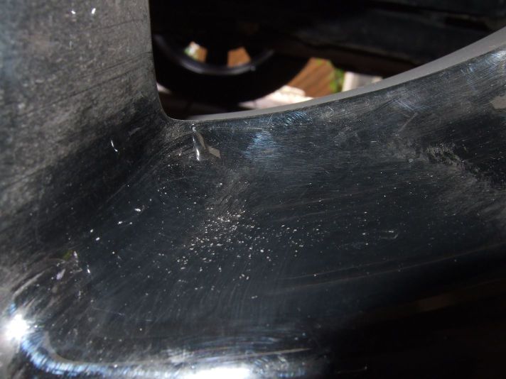

irgendwie funktioniert die ganze chemie nicht... Motzen
ich mache mal ein bild mit nahaufnahme, vielleicht hat ja noch einer eine idee...Idee

Hier zwei Bilder des Problems...die Felge ist gerade ungeputzt Confused
Ist eigentlich irgendwo in der Nähe von Mainz ein Treffen in der nächsten Zeit bei der mal einige Ihre Teerentferner mitbringen könnten ? Oder wohnt ein Putzteufel bei Mainz ? Wenn ich mir jetzt von jedem Hersteller entsprechendes Mittel kaufe, bin ich mal locker 100 Euro los, ohne Garantie daß es auch funktioniert.

ultrium schrieb:Hier zwei Bilder des Problems...die Felge ist gerade ungeputzt Confused
Also für mich sieht das nicht nach Teerflecken aus, sondern eingebrannter Bremssaub, da kannst du auch eine Woche Magarine rausschmieren und die wird nur ranzig....Devil!Devil!Devil!
Ich glaub ich mach ne Klapse auf, Kundschaft gibt's hier ja genug !!! He He
#19
Wenn denn eingebrannter Bremsstaub, wie bekomme ich den weg ? Meine Mittelchen"kiste" ist schon ein Kasten und recht groß, aber offenbar brauche ich Salzsäure (der Vorgänger war da recht schlampig Motzen)

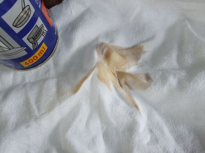

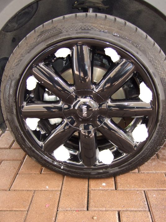

ich runter in den keller und mal ausprobiert...Ceran Reiniger, Essigreiniger, Sidolin, Silid Bang, Backofenreiniger.....haaaaaaaaaaaaaaaalt, was ist das eek! da löst sich was ...... ja wie geil ist das denn, Volltreffer....... Yeah!
siehe Bilder...nach 5 Minuten einwirken kraftig abrubbeln und das Ergebnis sieht man im Baumwolltuch ... YESSSSSSSSSSSSSSSonne
Also schnell die Felge mit Wasser sauber gemacht und den Rest eingesprüht. Wenn fertig, wird versiegelt und alles ist wieder wie neu.
