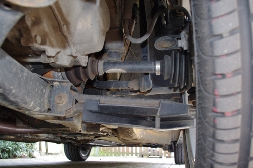

Ich hätte noch nen Vorschlag als alternative... hab grad mal meine alten Bilder durchsucht und tatsächlich noch eins von meinem Astra gefunden! Hier wird ein Plastikteil (lässt sich ja auch leicht in so einer Art nachbauen) unten am Querlenker mit 2 Plastiknieten befestigt! Es wird einfach nur die Luft "umgelenkt" und von innen auf die Bremsscheibe "geblasen"! Es war auf jeden Fall ein unterschied zu vorher Spürbar! Vielleicht hilfts dir ja weiter!

Sowas ähnliches hatten schon die Porsche 944 Turbo und 968, ist die einfachste Variante mehr Luft ins Radhaus zu bekommen.
Aber wesentlich ist auch die Felgenwahl, eine S-Spoke belastet die Bremse mehr als eine mit mehr Freiraum.

Habe die Ultraleggera drauf...müsste sich also schon positiv auf die Belüftung auswirken
