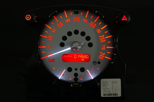

Seid Ihr bei der Tachobeleuchtung schon weiter gekommen??? Confused:

habe gerade die Beiträge zur Tachobeleuchtung gesehen. Habe bisher nur das Drehzahlmesser und die Uhr umgebaut. Zeiger + Display rot, Rest blau. Kann nur sagen dass es geht und endgeil aussieht. Zum Rest bin ich noch nicht gekommen. Wenn es irgendwann mal fertig sein sollte, werde ich Bilder posten.
Gruß
Danny
#19
Hi,
hatte gestern nicht genug Zeit um genaueres zu posten.
Unter der Adresse könnt ihr die passenden LED´s finden:
http://www.led-shop24.de/pi1214025384.htm?categoryId=35
Es handelt sich hier nicht um die gleichen die original verbaut sind. Ist die Bauform 1206. Hat folgenden Vorteil: Wenn ich die originalen mit der Zange und etwas mit Gewalt (Betonung liegt auf etwas!!) einfach nach oben wegziehe geht die Original LED so kaputt, dass die beiden Kontaktschuhe an der Lötstelle verbleiben und sonst nichts. Hier passt jetzt die 1206er Bauform exakt rein!!
Da blau eine andere Wellenlänge hat wie Amber und generell dunkler wirkt ist bei den blauen LED´s eine höhere Leuchtstärke erforderlich. Dies geht meist einher mit einem kleineren Streuwinkel und führt zu unterschiedlich heller Hinterleuchtung. Die LED´s die ich oben empfohlen habe sind der optimale Kompromiss und es ist kein Unterschied zu der original Beleuchtung zu sehen (ausser dass Sie blau ist natürlich). Benötigte Stückzahl:
Bei der Digitaluhr: 3x blau (original Farbfilterscheibe muss durch weiß ersetzt werden. Hier reicht ein handelsübliches Stück Papier da die LED´s kaum Hitze entwickeln!)
Drehzahlmesser:
Display: 4 x rot
Zeiger: 3 x rot
Hinterleuchtung: 4 x blau (bin mir nicht mehr sicher, können auch 5 gewesen sein)
Wie gesagt, wenn ich den Rest noch gemacht habe, gebe ich nochmal bescheid.
Gruß Danny
