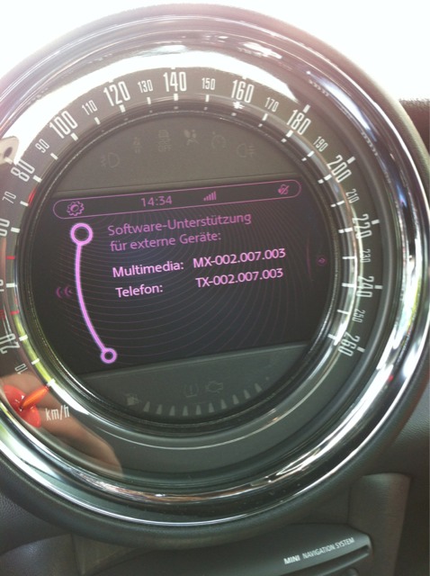

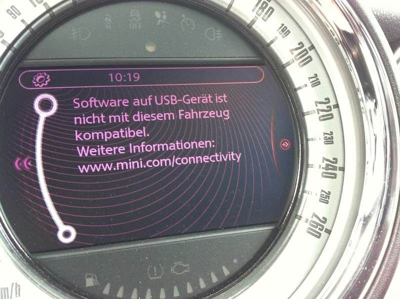

Leider funktioniert das Update nicht. Bei mir kommt immer, dass die Software nicht mit dem Fhzg. kompatibel sei (MINI EZ 04/2011)
Anbei zwei Bilder (u.a. auch die aktuelle SW). Hat jmd. eine Idee?

VanGTO schrieb:Leider funktioniert das Update nicht. Bei mir kommt immer, dass die Software nicht mit dem Fhzg. kompatibel sei (MINI EZ 04/2011)
Gleiche Meldung bekomme ich auch (MINI EZ 02/2011)

Gleiche Version hier...
Ich hatte irgendwo mal gelesen, dass es einen Unterschied zwischen der Wired Ausstattung EZ 10/2010-02/2011 und EZ >03/2011 gibt...
Vielleicht kann das jmd. bestätigen?!? Wer kann den ein Update machen und hat einen Mini <=02/2011???

#15
delete schrieb:Gleiche Version hier...
[attachment=55176]
Abe 3/11 wurde ne COMBOX verbaut, vorher iwie nicht....meiner ist 4/11 und ich konnte das update machen Pfeifen

#16
Die Combox habe ich eigtl. verbaut. Nur mit dieser können Covers usw. angezeigt werden.
Meiner steht am Di beim Händler wegen ein paar Kleinigkeiten und dort wird dann auch die Software aktualisiert.

#18
Also es hat geklappt. Der Händler hat mein MINI geupdated und jetzt ging auch das Update von der MINI Website. Das einzige was leider nicht funktioniert ist die Funktion "Zusatztelefon". Geht leider erst bei Fahrzeugen ab BJ 09/2011. Weiß jmd. was hier geändert worden ist?
