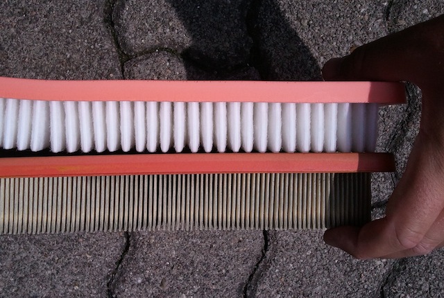

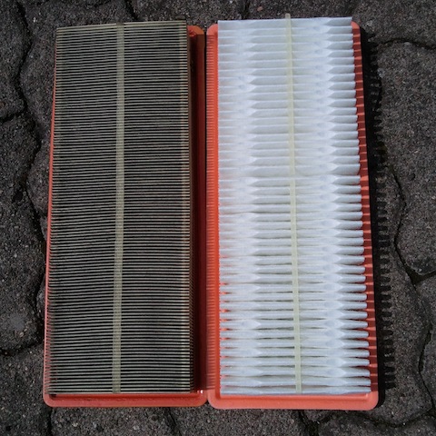

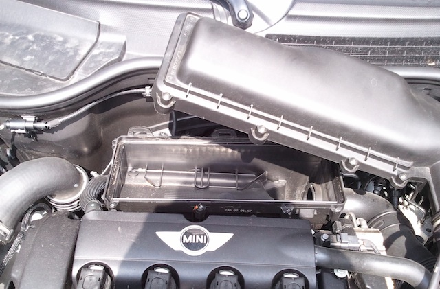

[FONT=&quot]Für alle die es interessiert. Habe heute den original Luftfilter aus dem MCS gegen den originalen JCW Filter (Nr. 13717568728) getauscht.
Macht gefühlt nicht wirklich einen Unterschied aber hauptsache ein bisschen was geschraubt Yeah!
Im Anhang ein paar Vergleichsbilder zwischen Original MCS und dem JCW Filter

Soundmäßig(Ansauggeräusch) hat`s auch nix gebracht?
<<<<NOT NORMAL>>>>
Yeah!Yeah!Yeah!
#17
Muss noch mal genau hinhören aber meiner Meinung nach eher nicht
#18
Okay!Top
<<<<NOT NORMAL>>>>
Yeah!Yeah!Yeah!
