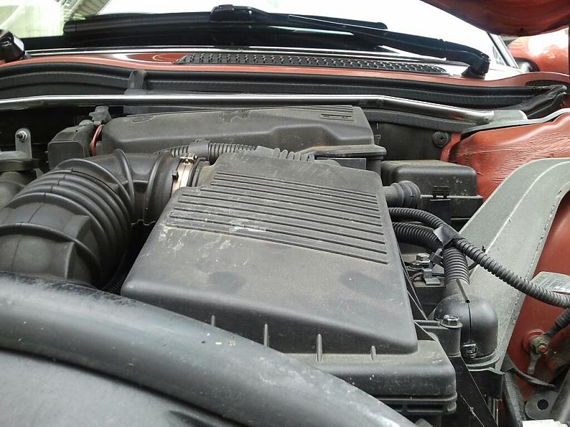

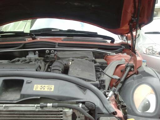

#14
Ich mach morgen gern ein Foto . Denke aber, das sollte passen
#15
Hier die Fotos mit wiechers strebe
#16
Also ich hatte den JCW Luftfilterkasten drinnen und eine Wiechers Domstrebe, passt, sitzt und hat Luft Lol Zwinkern
[Bild: 388103_319291724762012_100000435605541_1...0720_n.jpg]
Top
#17
Super, Julia Nicken
Danke! Anbeten
#18
Danke!Yeah!
