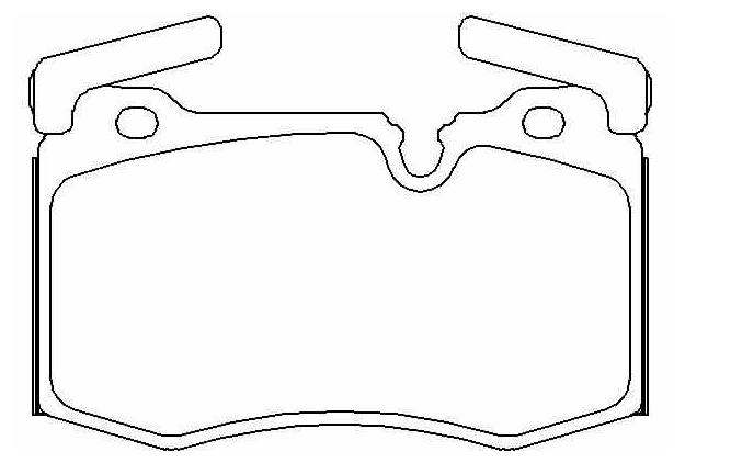

Die ATE Bremsbeläge passen definitiv nicht in die bei einem Cluban JCW werksseitig verbaute Bremse, denn die sehen so aus:
[Bild: 0]
Müssen aber so aussehen:
[Bild: attachment.php?attachmentid=82744&d=1344422813]
Die dort angebotenen Bremsscheiben sind demnach vermutlich auch für eine ältere JCW Bremse.
.... und nein, ich werde in Zukunft voraussichtlich keine neuen Teile für meinen Mini brauchen, denn der geht im Dezember zurück an BMW. Bis dahin fahre ich noch max. 5000 Km.
