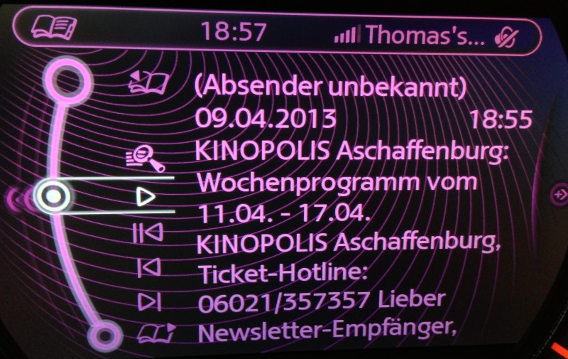

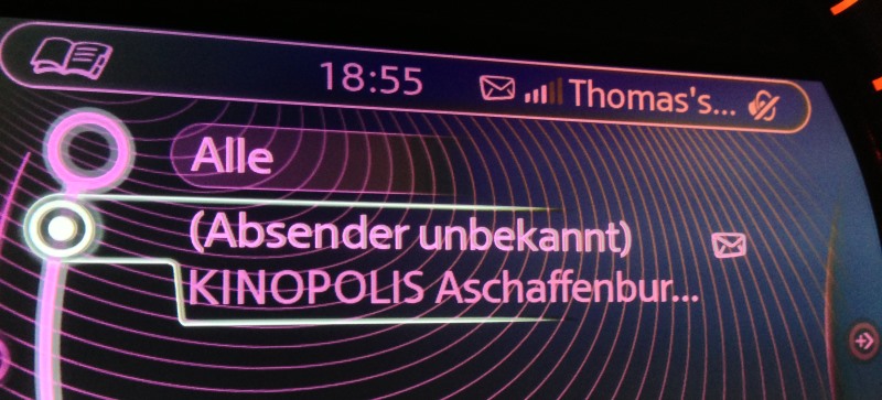

Gerade auf der Heimfahrt mal ausprobiert ob die Schritte was bringen.
Und Tatsache, schon war die erste E-Mail im MINI: Zwinkern

Hast du mal mit WhatApp getestet?
Und was meinst du mit 4. Beim nächsten mal das gleiche wieder machen...
