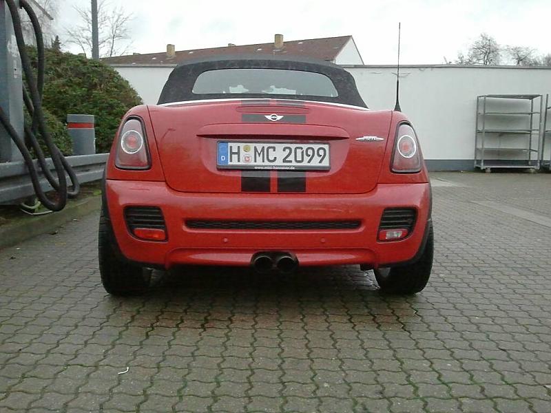

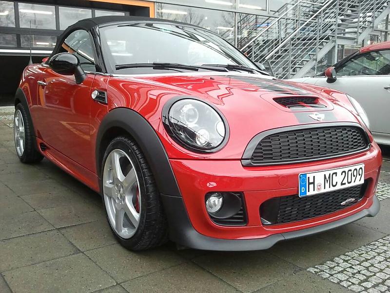

Scheinwerferringe vorn und hinten sowie Kühlergrillrand und side scuttles sind org Mini Teile in schwarz ( knapp 200 € ). Chromleise unter Fenster wird foliert und Mini Embleme werden auch schwarz .
http://www.realoem.com/bmw/showparts.do?model=SY51&mospid=54602&btnr=63_1368&hg=63&fg=95
Punkt 5 und 6
Zierring Scheinwerfer rechts : 51132254740
Zierring Scheinwerfer links : 51132254895
Blende Heckleuchte rechts : 51132296296
Blende Heckleuchte links : 51132296297
http://www.realoem.com/bmw/showparts.do?model=SY51&mospid=54602&btnr=51_8372&hg=51&fg=15
Punkt 11 und 12
Blende Kühlergrill oben : 51130417135
Blende Kühlergrill unten : 51130442011

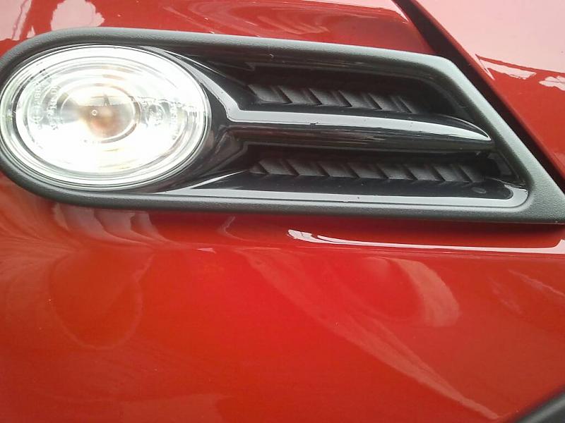

Side Scuttles :
http://www.realoem.com/bmw/showparts.do?model=SU31&mospid=52161&btnr=63_0995&hg=63&fg=10
Hatte beim Händler von einem Cooper die Fahrgestellnummer genommen.
Blinkleuchte weiß inkl Träger : 63137260203 und 63137260204
Alles zusammen 197,06 €. Hatte die Teile dann zum Anbau abgegeben, da ich nicht gleich selber schrauben wollte und habe für das anbauen 230 € bezahlt. Hätte ich sicher auch alles selber machen können.
