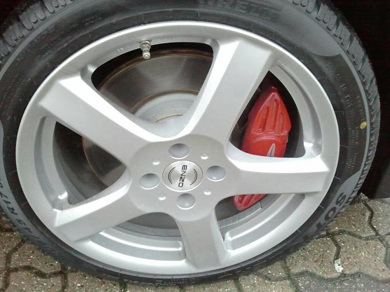

		orange schrieb:Wenn es nur ne Winterfelge in 17 Zoll sein soll , vielleicht passen meine? . Sind ohne Distanzen . Falls sich jemand mit nem Gp nach Hannover verirrt , könnte man auch mal direkt versuchen , sie umstecken . Et müsste ich noch mal schauen .
dürfte ohne zusätzliche Distanzen nicht passen ...
www.mustang6.de
	Beiträge: 416
	Themen: 14
	Gefällt mir erhalten: 4 in 4 Beiträgen
Gefällt mir gegeben: 0
	Registriert seit: 04.06.2007
Wohnort: Hannover
		minti schrieb:dürfte ohne zusätzliche Distanzen nicht passen ...
Ist ET 38 und mit Distanzen kommen sie dann zu weit raus. Stehen jetzt zwar noch ok, aber die Flanke wird schon schnell dreckig
