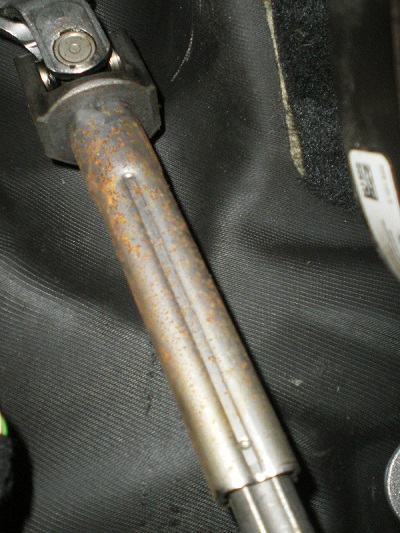

Da sind die zwei Fotos, auf dem ersten sieht man die Lenkstange die schon am rosten ist und mir Wasser auf dem Fuß tropft beim fahren und auf dem zweiten das Verdeck hinten Beifahrerseite....

Der Rost sieht nach Flugrost aus. Für sowas reicht feuchte Luft. Dürfte beim Cabrio normal sein.
Bei geschlossenem Verdeck muss er dicht sein, klar.
Die Frage ist, ob das Loch auf dem Foto reicht, und wo das Wasser von da aus hinlaufen kann, oder ob da noch was undicht ist. Außerdem ist die Frage, ob das Loch beim Kauf schon da war und wie es da rein kam.

Das Loch hatte ich ja sofort nach der Abholung entdeckt und dem Mini Händler per Mail zugesendet und dazu kommt ja noch das mir Wasser auf die Füße tropft und das kann ja nicht normal sein?!

Das ist gut, dass das Loch bei Abholung schon drin war. Dann muss der Händler das und die Folgeschäden richten.
Das mit den Tropfen auf die Füsse ist echt komisch, aber das heißt nicht, dass das Loch auch in der Nähe sein muss. Wasser fliest an Kabeln fast waagerecht entlang, oder wird von Gewebe, Stoffen, etc. aufgesogen ...
Oder vllt ist ein Loch im Radkasten? Da muss man die Ursache klären.
