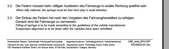

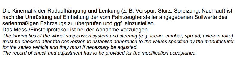

eek! Jetzt sei mir mal nicht böse....dann hast du aber einen echt (wie soll ich sagen) "lockeren" TÜV-Prüfer!!???
Es ist jeweils in der ABE(H&R Federn) bzw. in dem Gutachten (KW V1) verankert dass das schlichtweg Vorschrift ist. Mal ganz davon abgesehen dass sich bei einer Tieferlegung "teilweise" der Sturz erheblich ändert, sollte man die paar Euros mehr einfach nicht scheuen. Schon wegen der VollständigkeitPfeifen
Wenn schon Fahrwerk bzw. Tieferlegung dann sollte man das ganze doch richtig machen. Wenns einem auf die 100Euro ankommt dann seit mir nicht böse....lasst es lieber ganz!!
Ich hasse gefährliches Halbwisseneek! Wenn einer hier eine Frage stellt, sollte die auch korrekt beantwortet werden. Im Endeffekt bringt es ihm gar nix wenn er danach eh nochmal hin muss weil Dokumente fehlenHead Scratch
Anbei noch jeweils die Absätze aus der ABE/Gutachten von den H&R Federn und einem KW V1!!

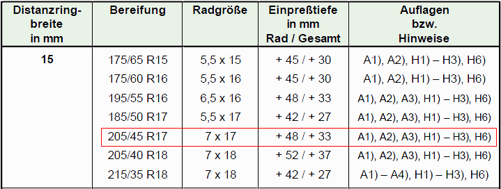

VIelleicht solltest Du mit denen das Teilegutachten mal im Detail durchgehen ...
(Ich gehe mal davon aus, ich habe das richtige Teilegutachten erwischt)
Nachbearbeiten der Kotflügel:
[Bild: attachment.php?attachmentid=90291&d=1371704773]
Diese Auflage (=> A4) ist nach Gutachten für 15mm Distanzen mit serienmäßigen Rad/Reifen-Kombinationen nicht erforderlich!

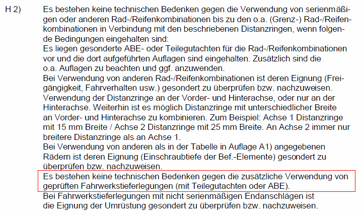

[Bild: attachment.php?attachmentid=90290&d=1371704773]
Auch in Verbindung mit einer Tieferlegung (mit ABE) ist die Verwendung ausdrücklich zulässig:

Die Frage der notwendigen Achsvermessung dürfte aber wohl unstrittig sein ... Schulter zucken
