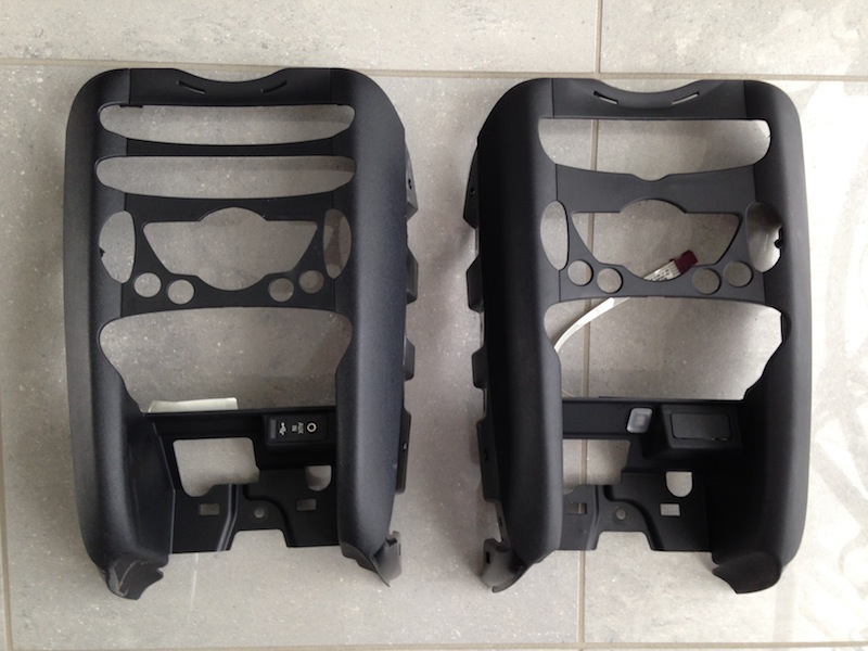

Du benötigst wahrscheinlich eine andere Konsole. Teilenummer 51169206835. Im Bild siehst Du meine alte Konsole links und rechts die neue (bei ebay für 30 EUR geschossen). Passt einwandfrei und ich habe einen R55 aus 04/09.
Ich würde jetzt aber mit der Bestellung noch ein wenig warten, da für mich zwei Kernthemen noch nicht gelöst sind:
  • Radio hat kein RDS und somit ist auch beim Navi kein TMC
  • Die Update-Frage der Einheit ist noch ungelöst
Das muss ich noch abklären. Alles andere ist in meinen Augen in Ordnung.
