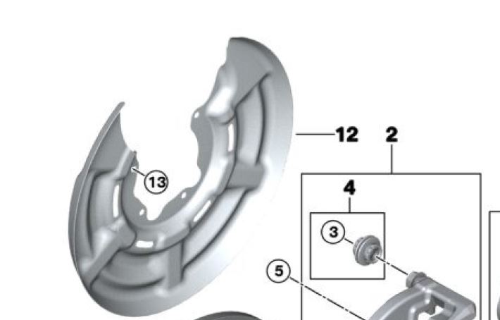

#18
Das klappern bei meinem Mini Baujahr 2009 an den Hinterachsen war das Bremssattelschutzblech.
Die vier Schrauben gerostet, keine Werkstatt den Fehler entdeckt.
Hatte dann nach dem Klappergeräusch jetzt einen Dauerschleifen vernommen.
Die Bremssattelschutzbleche sind gerostet inkl. Schrauben.
Im Anhang eine Grafik von realoem.com
