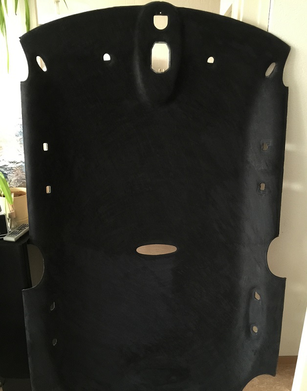

Servus!
Der wird zu 100% passen!
Habe meinen PFL gegen den FL getauscht.
Selbst die Aussparung für die Uhr passt!

Wir haben letztes Jahr ein Prefacelift CooperS mit nem dunklen Facelift-Dachhimmel verschönert. Wenn man auf die Alarmanlage und das Schiebedach beim bestellen achtet passt alles ganz gut...bis auf die Aussparungen für die Haltegriffe über den Türen, die beim FL vorausgeschnitten sind, aber beim Pre-FL nicht da waren
Die Griffe kann man bestellen, aber die Befestigungspunkte am Blech fehlen leider...muss man halt etwas basteln

Auf dem zweiten Bild steht doch ne BMW Teilenummer drauf... Und wenn man die darüber abgedruckte Fahrgestellnummer im ETK eingibt kann man auch sehen für welche Ausstattung der Dachhimmel mal gemacht war, oder hab ich die Frage nicht richtig verstanden?

BMW kann damit aber nichts anfangen und mit der Nummer findet man auch nichts.

Die 7135969 ist ne Nummer die zum Steuern genutzt wurde...da ist dann quasi alles mit abgebildet was vom Lieferant zusammen angeliefert wurde für die Produktion. Darin ist auch die Sachnummer 7135997 enthalten gewesen, damit kommst im Ersatzteilkatalog auch wieder weiter
Is also ein schwarzer Dachhimmel ohne Alarmanlage...

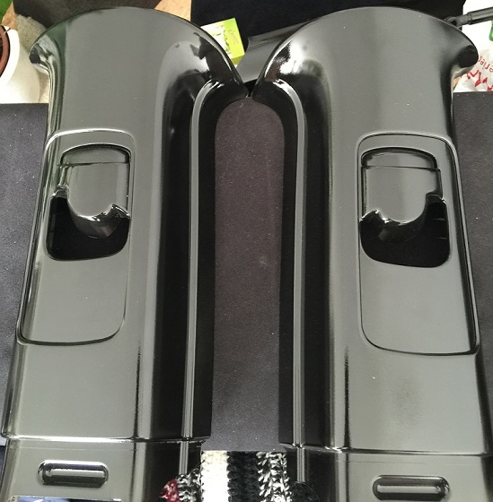

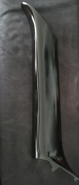

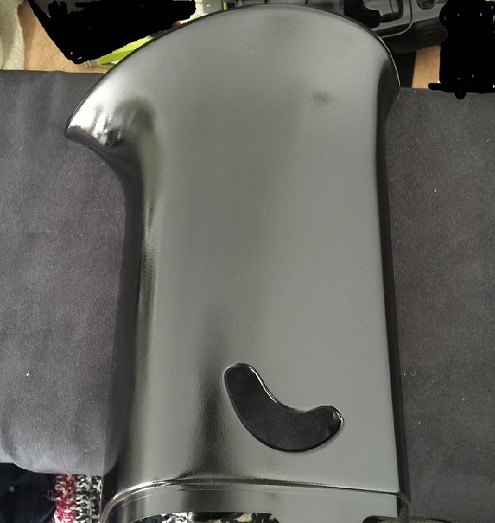

Ich hätte mich die Tage mal rangemacht. Die Säulen sollen schwarz gedippt werden. Ist ja ein gutes Stückchen Arbeit, was da so alles ausgebaut wird um an die Teile zu kommen
vor allem wegen der B-Säule, um an die Schraube zu kommen...

also sitze sind raus. sonnst komme ich nicht an die schrauben von den gurten dran ..
muss mir ne torx besorgen fpr ratsche ,
weiteres folgt

dane271 schrieb:bin auch dabei meine Innenraum umzubauen,, himmel ist schwarz gemacht mit Schuhcreme
a b und c Säulen mit Sprühdosen Glanz schwarz lackiert .. morgen werde ich alles mögliche ( sitze, und Seitenteile ausbauen und versuche den Himmel und die Säulen nach und nach zu entfernen ..
bin gespannt wie das wird -
Schuhcreme?
Wie geil
Welche Schuhcreme hast Du genommen? Wie bekommst Du so gleichmäßig hin? Bekommst Du nicht schwarze Finger wenn Du es berührst? Wird die berührte Stelle wieder hell? Nervt der Geruch nicht?
