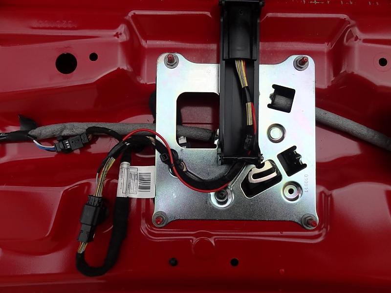

Hi Joe,
weiß ja das du helfen möchtest, danke dafür!Top
Hab eben es auseinander gebaut. Dort wo der Schraubendreher hinzeigt ist die 1Amp.-Sicherung und etwas links oben sieht man die 'lila' Abzweigung und das Kabel (im Bereich der Sicherung ist es noch schwarz) geht dann zur Kenn.-Zeich.-Beleuchtung (was dann im zweiten Bild rot ist). Ich weiß net wo die Werkstatt da am Steuergerät gemessen haben. Bullshit, hab 150€ gelatzt....Mr. Orange
Gruß
driver1707
#18
Du hast nen R57 Cabrio richtig?
Also das was man da jetzt gemacht hat könnte man auch als "futtel" bezeichnen, klar deine Kennzeichenbeleuchtung geht, aber da deine Kennzeichenbeleuchtung nun mit am Standlicht Rückfahrlicht Beifahrer hängt hat das Rückfahrlicht Beifahrer für das Stg. nun einen zu hohen Widerstand, daher auch die zweite Meldung, man "kann" das so machen wenn man vorher ein paar punkte berücksichtigt hätte, aber das kann die freie Werkstatt eh nicht, also brauch ich auch nicht weiter drauf eingehen, das was gemacht wurde ist für den Kunden also dich zwar erstmal schön, weil das Kennzeichenlicht leuchtet, aber Fehlerbeseitigung wurde hier nicht gemacht, worst case wenn der Fehler Bsp. in den Lampen selbst liegt kann es sein das du bald den nächsten Kanal vom FRM gesperrt hast.
#19
Joe Klugmann schrieb:Du hast nen R57 Cabrio richtig?
Hallo Joe,
ja es ist ein R57.
Die Kennzeichenbeleuchtung hängt hinten links am Rücklicht.
Was meinst du mit 'zweite Meldung'?
Die Lampen (LED's) haben ja funktioniert und wurden vom STG bzw. FRM ohne murren angenommen. Was meinst du mit 'bald den nächsten Kanal vom FRM gesperrt hast'?
Was müsste ich tun um, damit so ist wie es sich gehört?
Gruß
driver1707
#20
Ohne jetzt zu tief in die Elektrik vom Mini einzugehen.
Ich gehe davon aus das deine LED Kennzeichenbeleuchtung der Fehler sind auch wenn diese Leuchten, kein plan woher die kommen was die da auf der Platine gebaut haben, es reicht beim Mini schon ein "minimal" kurzschluss das das Steuergerät den Ausgang abschaltet.
Ich verwende nur OEM BMW LED Kennzeichenbeleuchtung, passen zwar ohne Anpassungsarbeiten nicht an den Mini aber dafür bin ich mir sicher das diese Leuchten für das Elektriksystem von BMW/Mini gemacht wurden.
Sollte ich recht haben, dauert es jetzt noch ein paar Tage und dann geht wieder nix, also keine Kennzeichenbeleuchtung und dein Rücklicht Links wird auch kein Standlicht mehr haben.
Du wirst jetzt im Fehlerspeicher neben dem defekten Kennzeichenleuchten auch noch ein defektes Standlicht Rückfahrlicht Links haben, da durch die 2 zusätzlichen Lampen/LED's der Widerstand für eine Birne zu hoch ist.
Wobei wenn du nen LCI hast also mit den LED Rückleuchten könnte es sein da diese Meldung ausbleibt aber es kann trozdem passieren wenn es die LED Kennzeichenleuchten sind das der Ausgang bald dann auch wegen Kurzschluss gesperrt wird.
Was du tun müsstest?
Erstmal den Fehler selbst beheben, also auf Original zurückbauen, LED durch Lampen ersetzen und dann den Ausgang am Steuergerät wieder freischalten und mal schauen was passiert, sollte dann alles ohne Probleme und ohne Fehler im Fehlerspeicher laufen würde ich auch nicht nochmal die gleichen LED's einbauen, ich denke nicht das du bei einem R57 Cabrio (Baujahr?) schon probleme mit Kabelbrüchen ect hast, das hat man bei nem 20 Jahre altem BMW wo die Kabel noch bescheiden in der Heckklappe liefen, aber da hat BMW/Mini in den letzten 10 Jahren gut dazugelernt.
