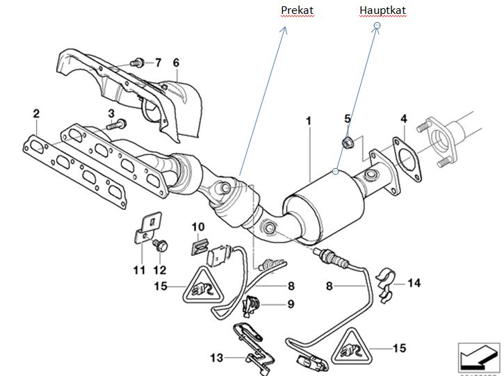

eigentlich ganz einfach:
am Krümmer kommt, immer in Fahrtrichtung gesehen, erst der Prekat, dann der Hauptkat.
[Bild: attachment.php?attachmentid=102094&stc=1&d=1442917263]

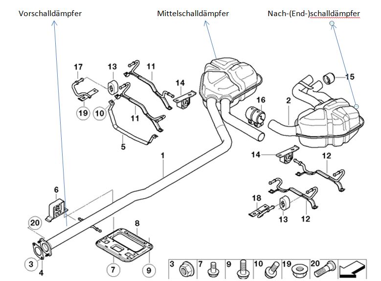

Dann kommt der Vorschalldämpfer, der Mittelschalldämpfer (Beifahrerseite) und dann der Endschalldämpfer (Fahrerseite).
[Bild: attachment.php?attachmentid=102095&stc=1&d=1442917263]
Kleine Anmerkung am Rande: auf dem Bild ist der Vorschalldämpfer nicht zu sehen, keine Ahnung warum. Realoem hat scheinbar einige Grafiken rausgeworfen, in anderen Abbildungen war die Wurstdose noch zu sehen.
Generell gilt aber das, was der Hersteller der Abgasanlagen schreibt. Im Regelfall gibt es eine legale Variante (mit Wurstdose) oder eben eine Variante, die keinen TÜV hat (vegetarisch).
Ragazzon bietet z.B. nur die "illegale" Version an, Bastuck, Fox und die meisten anderen haben beide im Programm. Hängt davon ab, was du dich traust.
